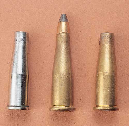

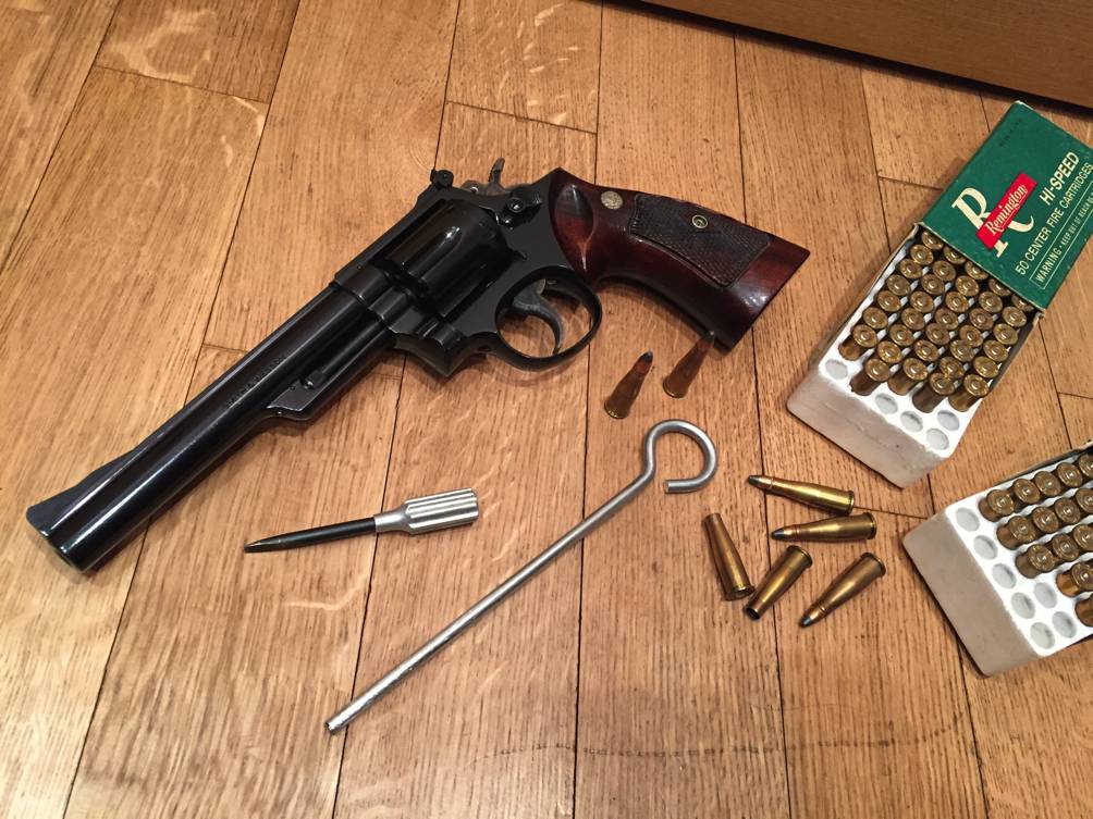

Mi rendo conto che non è esattamente ciò che viene chiesto nel post, ma per esempio le Smith & Wesson modello 53 nasceva con il tamburo in .22 Remington Jet, calibro nato e progettato proprio per lei, e sparava anche le .22 lr sia con un tamburo dedicato, sia con gli adattatori di calibro che venivano forniti con l'arma.
Erano in acciaio (ma ne sono stati costruiti anche in materiale sintetico), ed effettivamente erano scomodissimi da usare .
Per chi non la conoscesse, allego le foto della mia.
Immagine
Il primo da sinistra è l'adattatore.

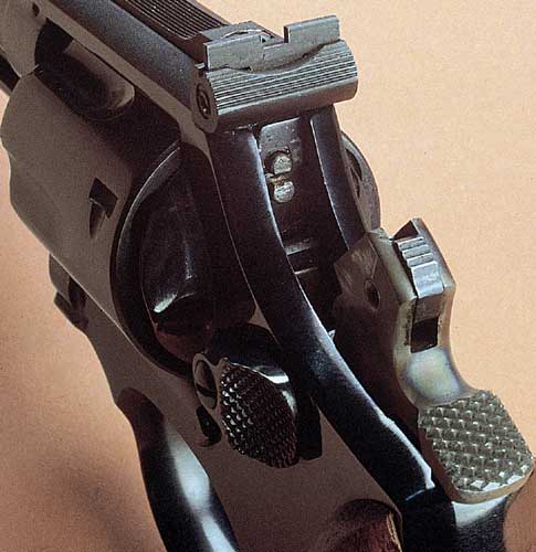

Immagine
In culatta si vedono i due percussori: quello centrale e quello anulare. Sulla testa del cane la levetta zigrinata per selezionare la parte battente
