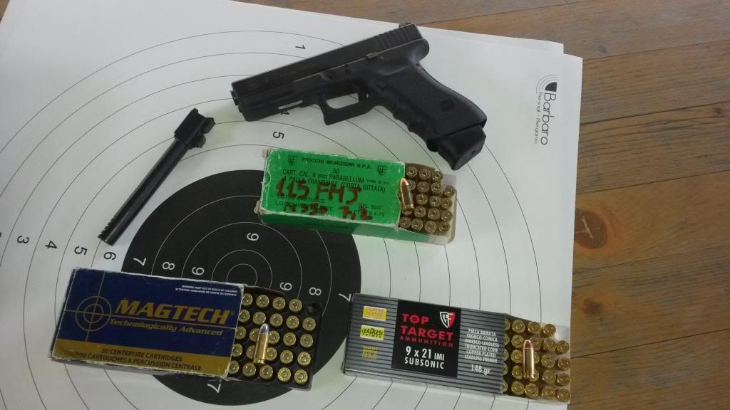

ciao a tutti
dopo che giovanniamericano ha aperto l'argomento "Limp wrist" ho pensato che nel mio piccolo potevo fare qualche prova con la mia glock 17, tipo di arma che sembra essere piuttosto soggetta all'inconveniente della "mano molla".
la prova si è svolta cosi: 3 tipi di munizione, 2 ricariche e una commerciale, arma glock 17 gen 3 con canna standard e canna IGB da 144mm con 5 port di compensazione e rigatura tradizionale
Immagine
queste le munizioni:
1°: ricarica con palla in lega RN da 123 grani, 4,8 grani di S4N, innesco Fiocchi, o.a.l. 29,5mm
2°: ricarica con palla FMJ da 115 grani, 7,2 grani di N350, innesco Fiocchi, o.a.l. 29,5mm, V0 cronografata 410m/s
3°: commerciale Fiocchi SUBSONIC con palla ramata TC da 148 grani
come prima cosa ho provato a sparare 5 colpi per ogni tipo di munizione, sia con canna standard che con quella compensata, impugnando l'arma a due mani in maniera corretta, per essere certo che facendo tutto per bene l'arma non inceppasse. E gia qui sono emersi i primi problemi, ovvero, se con la canna standard non ho avuto nessun inceppamento con tutti i tipi di munizione, con la canna compensata non c'è stato modo di sparare le Fiocchi SUBSONIC, riscontrando su 5 colpi 3 stove pipe e 2 mancate alimentazioni
fatta questa prima prova preliminare, sono passato alla prova della "mano molla" con le ricariche con palla in lega da 123, impugnando l'arma con una sola mano e utilizzando solo il pollice a fare da contrasto sul fusto, cercando di esercitare la minor pressione possibile, un pò come si vede nel video di giovanni, quindi:

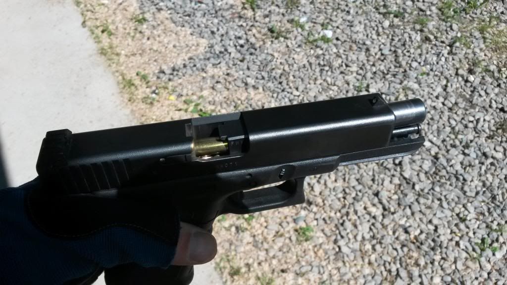

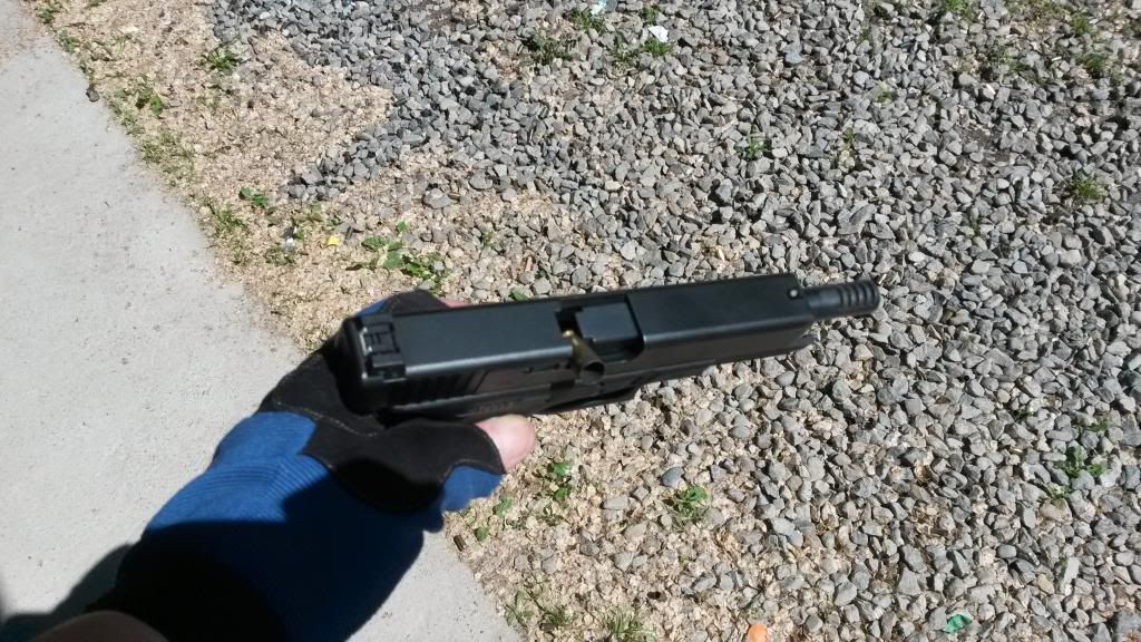

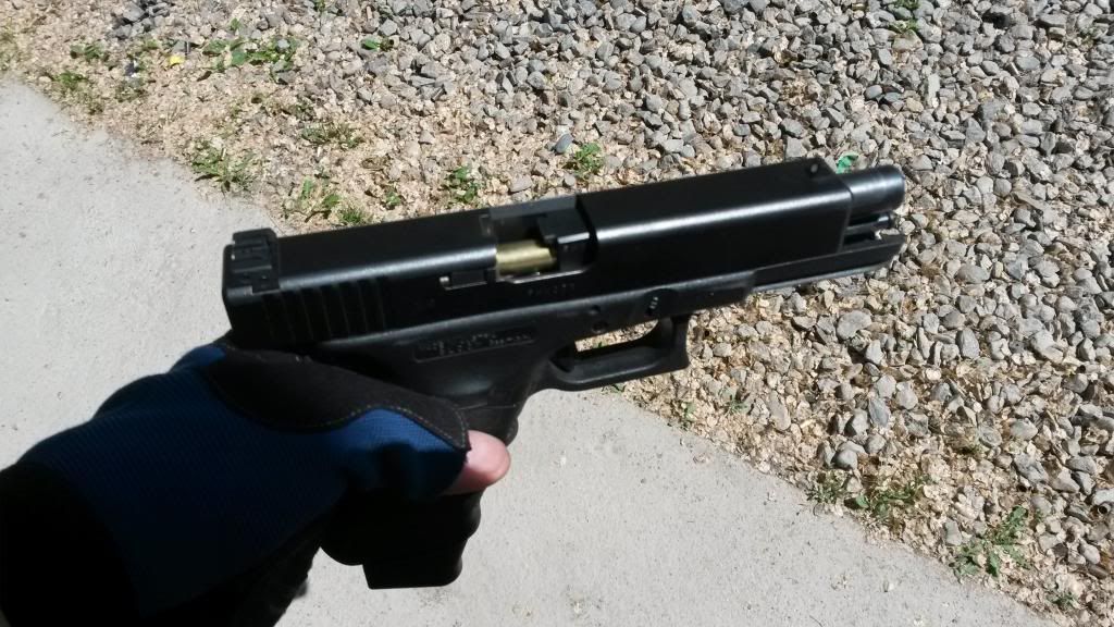

123 GRANI RN IN LEGA CANNA STANDARD:
su 5 colpi, 2 mancate estrazioni e 1 stove pipe
Immagine

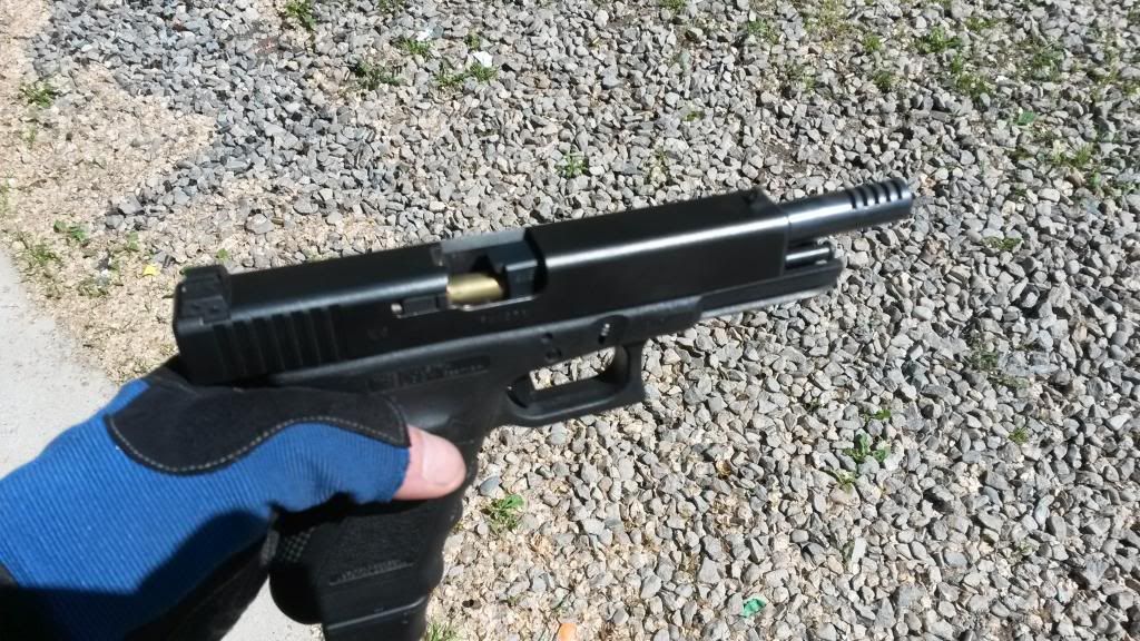

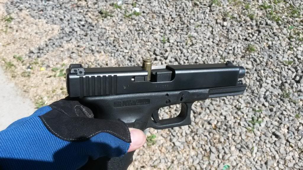

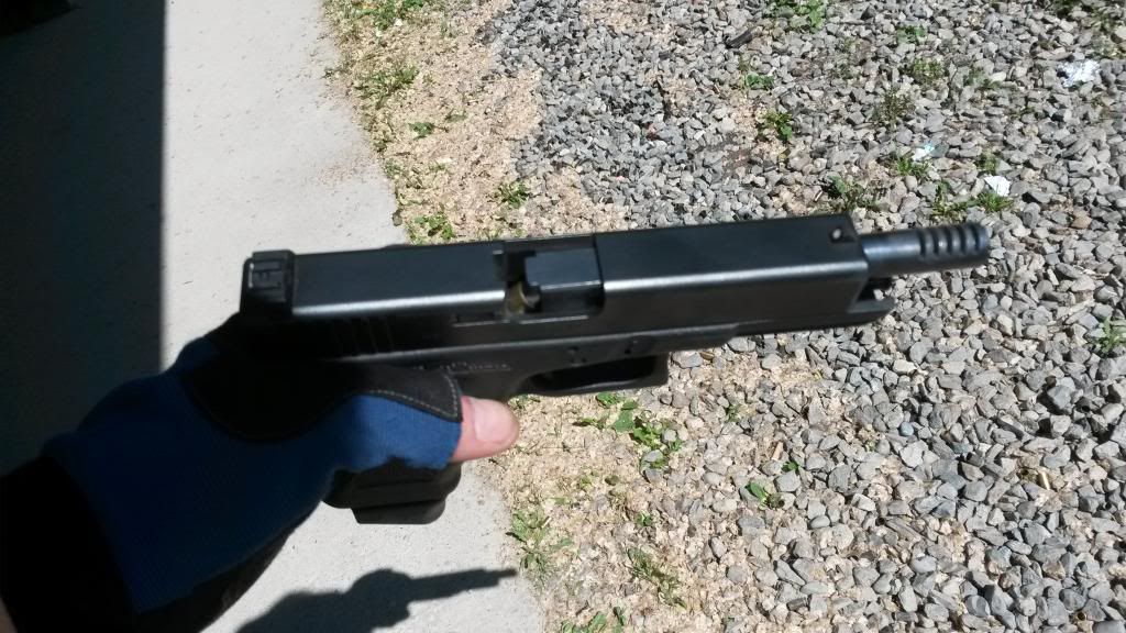

123 GRANI RN IN LEGA CANNA COMPENSATA:
su 5 colpi, 3 mancate estrazioni, 1 mancata alimentazione e 1 stove pipe

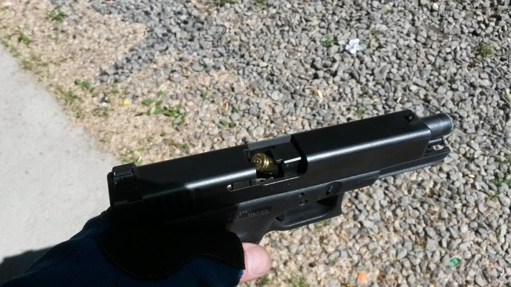

148 GRANI FIOCCHI SUBSONIC CANNA STANDARD:
su 5 colpi, 4 mancate estrazioni e 1 stove pipe

concludendo, si la glock è afflitta dal problema del limp wrist, che si accentua ancora di più con le canne compensate, e che quindi potrebbe affliggere maggiormente le versioni C, ma secondo me è legato in buona misura alla potenza delle munizioni utilizzate. aggiungendo che le munizioni commerciali in giro non sono certe dei mostri di potenza è subito fatto...come si vede da quello che ho postato,utilizzando munizioni di buona potenza come le ricariche FMJ da 115 grani, non ci sono stati problemi
la predisposizione delle glock più di altre armi all'inconveniente, secondo me è dovuta alla leggerezza del fusto, che avendo un inerzia minore, tende a rimanere "accopiato" al carrello per più tempo
nulla di scientifico in questo mio test, e nessuna pretesa di voler far chiarezza e difendere o infangare il marchio a tutti i costi, solo un piccolo riscontro sul campo ;)
