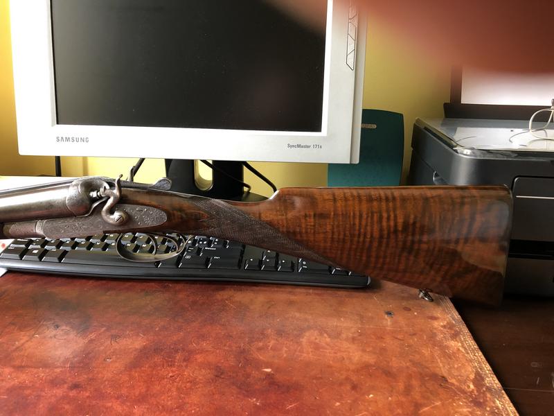

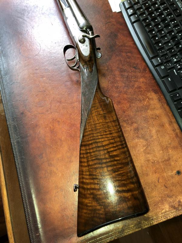

Messaggioda oizirbaf » 11/10/2019, 14:45
Si . Si usa la paglietta finissima (0000) con la quale raccatti come fosse una scarpetta, la puccia sul fondo del piatto dopo delle buone tagliatelle al ragù! La paglietta si impregna e permette di stendere la cera in uno strato molto sottile. Ovviamente quando si accarezza una donna non le si stacca la pelle di dosso o le si riducono le tette in poltiglia! Est modus in rebus! Una stesura con movimenti circolari coprendo tutta la superficie che resterà un ciccinino "rigata" dalla cera (non dai graffi!). Quando il batuffolo tende ad asciugare si rinnova la scarpetta con poca cera, si sposta la superficie di contatto della paglietta o la si cambia integralmente. Le piccole irregolarità di distribuzioni sulla superficie scompariranno con la spazzola per mobili e, completata l'asciugatura della cera, una strofinata con un panno di lana. Fuori tatto dopo qualche giorno.
Quando, dopo un lasso di tempo variabile si vorrà rinnovare il lucido della cera senza dovere rinnovare tutto il lavoro basterà ridare una ripassatina che, oltre a mitigare qualche graffietto, qualche abrasione, donerà un efficace effetto protettivo contro le intemperie cui un'arma da caccia anche blasonata e di altro lignaggio andrà soggetta.
https://www.google.com/search?q=Pagliet ... 24&bih=678
queste le foto della doppietta di mio suocero risalente agli anni 30 da me restaurata:
