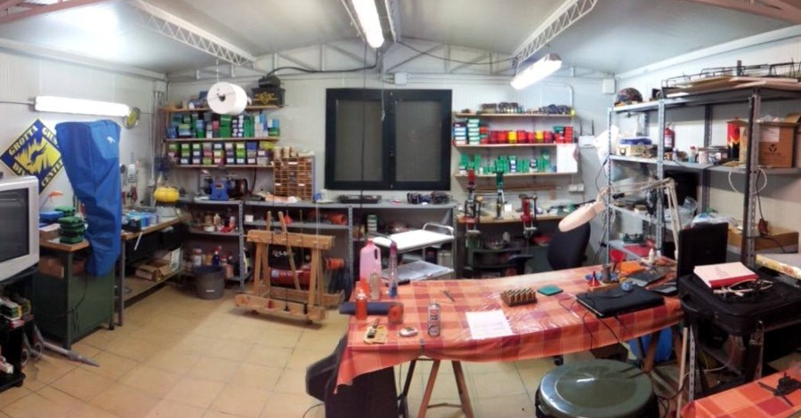

Una parte del mio angolo di ricarica :october:
Immagine

Marco, beato te, io mi devo accontentare del tavolo della cucina.
Magari avessi un angolo tutto mio a disposizione... :pianto:

da johnwayne
lupo69 ha scritto:Marco, beato te, io mi devo accontentare del tavolo della cucina.
ecco,la stanza(forse dovrei dire sala)di ricarica del mio tutor è tipo questa ma esageratamente + spaziosa.io sto nelle condizioni di lupo e,di volta in volta,mi piazzo con la mia "attrezzatura minimalista" dove posso....in cucina,nello studietto,in cantinola(piuttosto umida),fuori al balcone in estate(in assenza di vento).... :ciglia:
